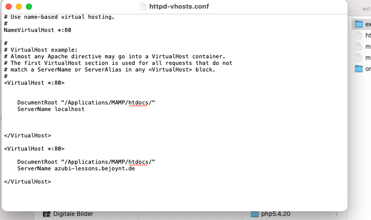

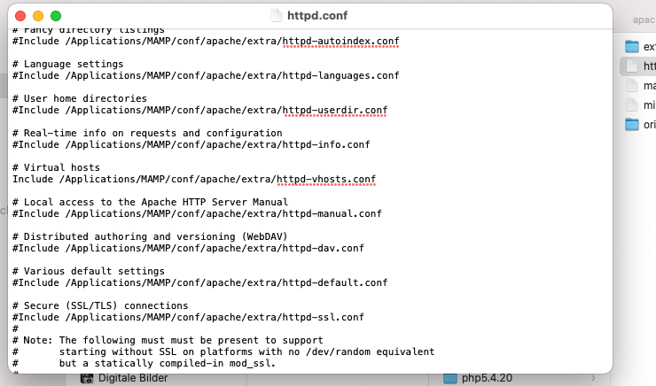

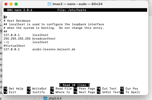

Hallo und zwar habe ich ein Problem. Ich muss eine MAMP Instanz entwickeln die nicht auf dem localhost sondern über eine feste bestimmte Domain läuft. Das Problem ist jedoch das ich alle benötigten conf-Dateien, also die httpd-vhost.conf sowie die httpd.conf abgeändert habe wie vorgegeben. Auch die /etc/hosts Datei habe ich angepasst und meine Domaine hinzugefügt. Wenn ich die Domaine jedoch aufrufen möchte leitet mich mein Mac nicht weiter. Auch wenn ich die Domaine anpinge gibt sie mir die 127.0.0.1 zurück. Also sollte es eigentlich laufen, nur es passiert nichts. Bitte helft mir, danke.
